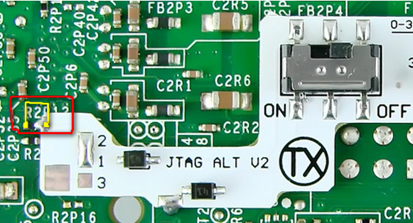

    leggendo qua e lą mi sono imbattuto su discussione relative a R2P12 , domanda stupida ma la faccio comunque
    1) se non si salda questo punto, succede qualcosa? non va rjtag?
    2) che valori dovrei leggere sul tester mettendo i puntali sui due punti gialli?
    3) sulle jasper meglio usare audclamp?
    Anteprime Allegate Anteprime Allegate Jasper Rjtag  - rater log-r2p12_2013-09-29_160016.png
    Ultima modifica di xboxbs; 29-09-13 alle 15: 13
    Localitą
    Fortuna che sei attrezzato con il nand-x di riserva cmq se i dip di base sono settati, potresti avere pure una saldatura bastarda sul post monitor che fą sbarellare il chip .. ma dovrebbe dirtelo il rater,con uno dei suoi codici criptioci... qui non parte proprio :O 'azz!
