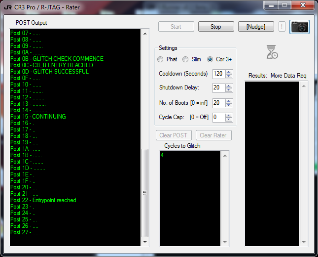

    Sale ragazzi ho questa corona in cui mi creo da JRunner 0.3 la nand modificata con XelBuilder la scrivo la console Glitch ma parte solo Xell la dash normale dopo il Glitch si pianta e nn va avanti (vi dico che Glitcha perché cr3Rater me lo conferma.

    Niente da fare stesso problema xell glitcha ma la dash no come mai?
    ecco uno screen del reter
    [RISOLTO] Corona v3 RGH Glitch ottimo ma si avvia solo Xell-my-rater-screenshot.png
