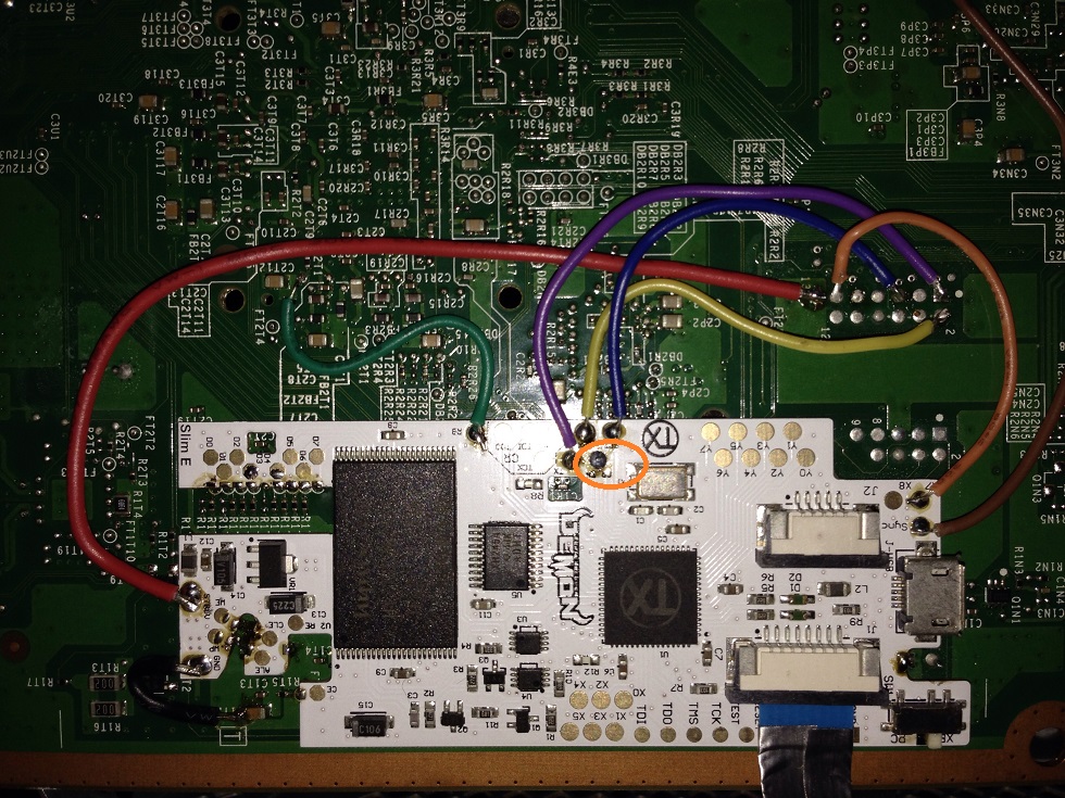

    [url]http://img833.imageshack.us/img833/666/8s82.jpg[/url]
    [url]http://img40.imageshack.us/img40/9232/qzn5.jpg[/url]

    Non vorrei sembrarti saccente ma.... hai cannato il cr_enable sul demon

    CR_E non lo hai saldato (anzi hai saldato il pad sotto al posto di quello), non sono sarcastico, ma hai detto chairamente che le foto sarebbero state inutile ad X-RAY, quando e' proprio dalle foto che si nota l'errore...
    eccotelo, e dalle tue foto non lo hai saldato manco sul coolrunner...

    Scollegando il cr??? guarda che non lo hai proprio saldato!! Lo devi collegare alla piazzola del demon e al pad del coolrunner

    Devi tirare un filo dal pad cr_en del demon a quello del coolrunner.
    Questo serve ad inibire l'avvio del coolrunner su nand originale. Ovviamente spero che tu abbia programmato il coolrunner con il timing corretto ed opzione demon abilitata.

    ma i nostri tutorial non li leggi??
    insieme al demon ti danno una basettina che si infila nei pin di programmazione:
    [url]http://www.consoleopen.com/forum/attachments/tutorial-per-installazione-dual-nand-rgh/4620d1341826701-tutorial-tx-demon-dual-nand-pict0024.jpg[/url]
    quel cavo blu che parte dalla basettina va al punto cr_en sul chip, se hai una revisione diversa del chip quindi senza il punto cr_en basta saldare il pin 33 del CPLD direttamente alla piazzola CR EN presente sul Demon

    avendo un coolrunner rev C non dovrebbe avere bisogno della basetta, in quanto il pad en, a differenza delle versioni a e b, è presente, esattamente a fianco dei pad D E.
    Quindi, in sostanza, dovrebbe collegare il pad cr_en del demon al pad en del coolrunner.

    La dual nand permette di avviare due nand differenti e si presuppone che sulla nand stock ci sia la dash originale, ora quando tu avvii la dash originale non devi avere la necessità di avviare il coolrunner indi deve rimanere disattivato, al contrario se devi avviare freeboot hai la necessità di avviare il coolrunner per resettare la cpu e avviare il software senza firma digitale. A questo serve il pad cr_en che sta per "cool runner enable".
