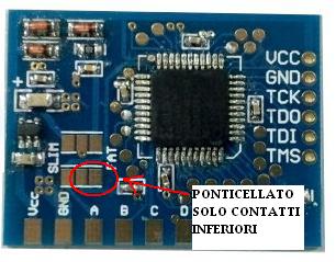

    Se la "Fat" non glitcha.. Soluzione chip matrix..
    Allora dopo molte console "Fat" che non volevano glitchare , restituendomi delle voltre i tre led rossi ecc, ho fatto delle prove e ho trovato un metodo dove le Fat che davano medesimo errore, non l'ho danno più e glitchano dai 6 ai 10 secondi .. Sotto vi posto un immagine del matrix glitcher dove ci sono da stagnare i due ponti sui contatti Fat.. ebbene io in molte ho fatto come immagine sotto, cioe' non stagnando i contatti piu in alto e la xbox parte sia con solo xell (ecc image) che con nand hack..
    Se qualcuno ha già provato o voglia provare mi faccia sapere... Logicamente il chip deve essere installato/saldato come si deve!!! hehehehe

    ottima cosa per la segnalazione....a me il matrix ha dato problemi su una jasper, glitchava da un minimo di 2 minuti a un max di 6..:!!!!!!!!!!
    1,296
    Anche mettere un condesatore da 270pf in su sul pll
