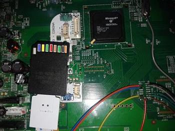

    Salve a tutti sono nuovo su questo forum, spero tanto che qualche buon amico i riesca a dare qualche buon consiglio, be ho comprato un cr3pro kit e un adattatore sqb per leggere la nand della console di mio figlio appena acquistata, be ecco il montaggio come l'ho effettuato:[RISOLTO] Lettura Nand V2 non riscita-montaggio-qsb.jpg
    inserito l'alimentatore nella presa 220 volt senza accendere la console inserisco l'adattatore micro sd nel pc ma nulla, il pc non mi rileva la memoria,dopo fatto diverse verifiche controllato saldature, controllo piedinatura niente non riesco a leggere la nand.

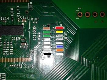

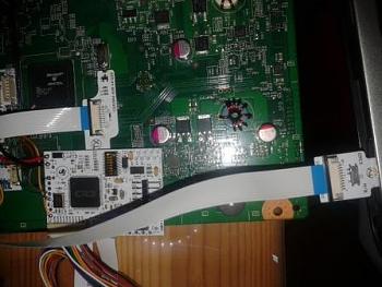

    A questo punto mi nasce un dubbio nel montaggio ho fatto qualche cosa che non va? rotto console?, be senza perdere pazienza smonto tutto e provo console con gioco originale la console funge perfettamente a questo punto decido di costruire un adattatore con fili volanti ecco alcune foto:
    [RISOLTO] Lettura Nand V2 non riscita-20130918_112227.jpg[RISOLTO] Lettura Nand V2 non riscita-20130918_142121.jpg
    inserisco l'alimentazione alla console ma anche in questo caso non leggo la nend qualcuno mi sa aiutare, ho effettuato il ponticello tra il quarzo e il condensatore.

    Direi che dipende dal fatto che non hai un lettore SD compatibile.

    dopo aver cambiato 3portatili di marca diversa e un fisso??
    per la corona v4 il ponticello quarzo condensatore no si effettua? e si devono ponticello le due resistenze e togliere una?

    Per la V4 valgono esattamente le stesse cose della V2, più i ponticelli.

    ma il condensatore dove sta? scusa non lo trovo? c'è qualche foto in giro?

    Non serve. È solo una massa. La massa la puoi pigliare un po' dove ti pare, non cambia nulla.
    4,375
    Se non l'hai collegato è normale che non ti vede la nand

    Ok ho ricomprato qsb ho acquistato un lettore di card usb in un negozzio cinese finalmente letto la mia nand :-)
    4,375
