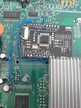

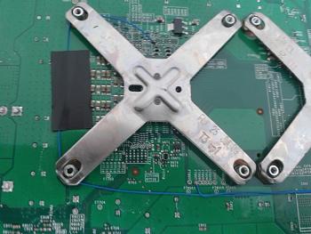

    Giorno a tutti, non riesco ad avviare una jasper, ho provato tutti i bitstream ma niente. il chip glitcha ma niente xell....non riesco ad avviare una jasper-camerazoom-20130916114639511.jpgnon riesco ad avviare una jasper-camerazoom-20130916115932375.jpg

    Le saldature non sono il massimo, hai già provato a rimettere tutto originale e vedere se parte tranquillamente?
    Ovviamente stai facendo un rgh1 su una console con dashboard massima 14699 giusto?

    Ma il ponte sullo squirt non è tra VCC e il primo di PAD...non il secondo?!
    Io almeno ponticello sempre sul primo.
    Si è il primo non ci avevo fatto caso

    Non cambia na sega... Ops, scusate, volevo dire che non è lì il problema.

    Guarda che stai facendo RGH1 tu dai cablaggi...
    Ovvio che non ti parte.

    la saldatura del post (sul chip) è stagnata poco poco
    se hai dubbi sulla dash basta che riscrivi il dump originale e lo vedi, ci metti un attimo...
    se avrai tempi lunghi con rgh2, forse ti conviene passare a r-jtag

    saldature rifatte per rgh2 e provato di nuovo tutti i bitstream ma niente. non riesco ad avviarla....ma mica mi serve il dgx? siccome rientra nella mia strumentazione.....
    No, il mio consiglio? Prendi e fai R-Jtag

    lunghezza cavi? qualcuno ha qualche suggerimento? la xb si comporta normalmente, led sul chip lampeggiante all'infinito e niente avvio....
    Se hai cambiato configurazione devi farci vedere le nuove foto, purtroppo per te!
    Tanto che ci sei cerca di farle meno sfocate e più da vicino
