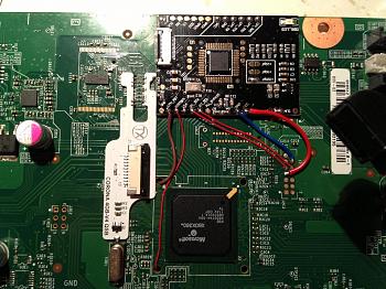

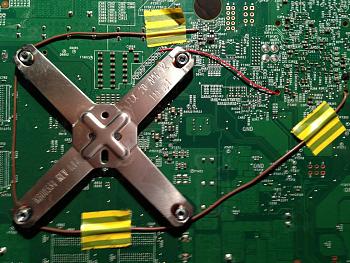

La metro si avvia in tempi decenti, sempre sotto i 30 secondi (usando il fix da 220pF ed il pad CPU_RST senza R aggiuntiva,se necessario posso postarvi anche

Eccole!
