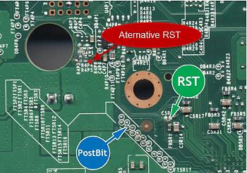

    Comunque sia io ho seguito la guida generale, e ho saldato il punto C del TX sul solito post dietro la console, come nella foto
    Corona V3 non glitcha affatto-8211d1357842219t-dgx-corona-v2-senza-post-punto-alternativo-cpu-rst.jpg
    il postfix cos'è? e a che serve? gli ECC universali dove li trovo? grazie e scusate ma è la mia prima corona -.-'

    cercando sul web riguardo al postfix ho visto che praticamente devo andare a prelevare il segnale diretto sulla ball...nn mi va di comprare questo postfix, misa che provo con uno spillo o qualcosa del genere...

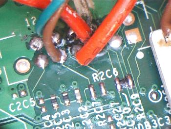

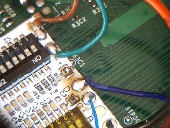

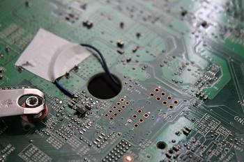

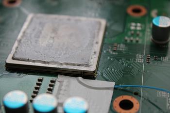

    dato che il glitch mi rimane infinito, ho scattato alcune foto come prevede il regolamento.
    Mi scuso per non averle postate precedentemente.
    Corona V3 non glitcha affatto-rgh3.jpgCorona V3 non glitcha affatto-rgh1.jpgClicca l'immagine per ingrandirla.
Nome: rgh1.jpg
Visualizzazioni: 7
Dimensione: 290.1 KB
    Regular Member L'avatar di seve91
    354
    le saldature sono sporche e i fili un po' acciaccati dato che ho saldato e risaldato un casino di volte...ho controllato col tester e i segnali sembrano esserci tutti.
    Ho l'SPI autocostruito ancora saldato sulla board: ha i fili un po' troppo lunghi,sarebbero da tagliare, però funziona alla grande...non fate caso a lui xD
    Inoltre le saldature sembrano fredde, ma non è così...è che ho comprato a 1€ un rocchetto di filo con scritto Sn60Pb40, in realtà è lead free e con assenza di flux.
