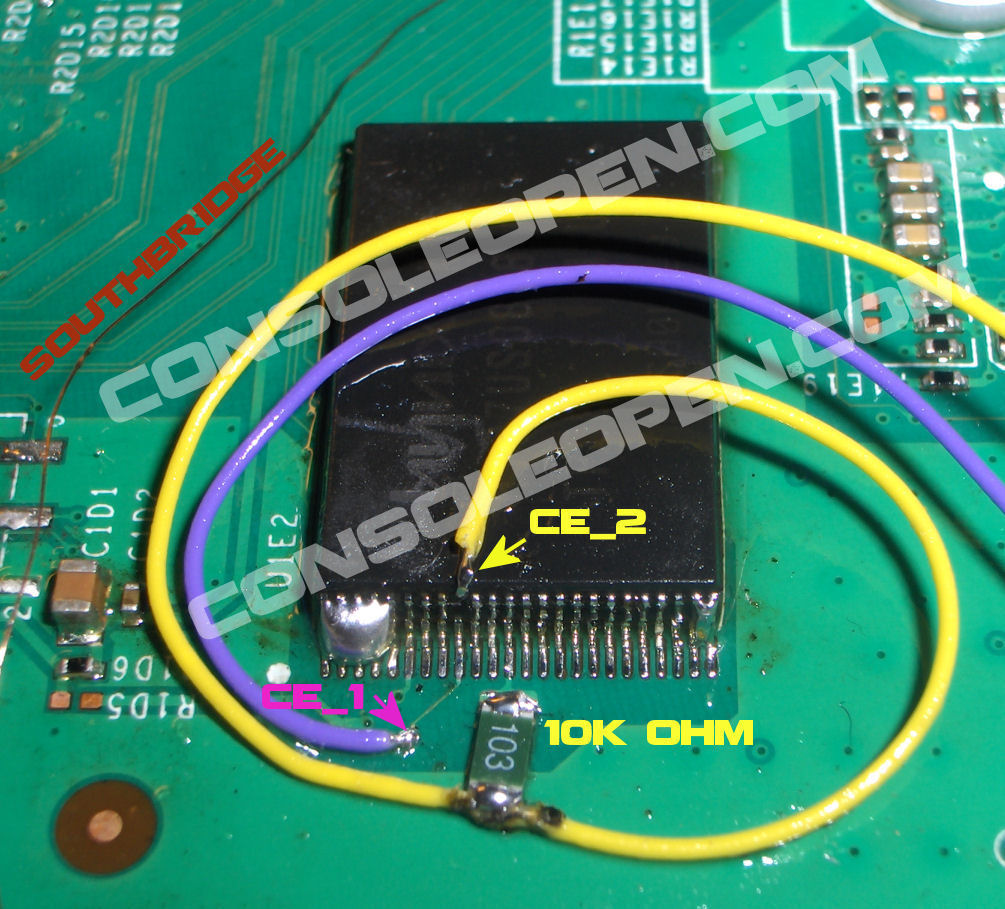

    Ciao a tutti, leggevo il topic per fare un dual nand recuperando una vecchia nand 16mb di una xenon. La nand l'ho recuperata ma mi sono ritrovato con una guida utile certo, ma non possibile da seguire passo per passo. La guida a cui mi riferisco è questa: [URL="http://www.consoleopen.com/forum/tutorial-per-installazione-dual-nand-rgh/871-tutorial-dual-nand-hy27us08281a-xbox-360-slim-glitch-reset-hack-live.html"]http://www.consoleopen.com/forum/tutorial-per-installazione-dual-nand-rgh/871-tutorial-dual-nand-hy27us08281a-xbox-360-slim-glitch-reset-hack-live.html[/URL]
    In pratica la guida tratta un'installazione su trinity io invece ho una corona v1 e la nand è posizionata in maniera diversa. Le piste non coincidono e neanche le piazzole. Quindi mi serviva una mano per trasportare questa guida per la versione corona.
    Differenze corona vs trinity
    Inizio subito col problema: il pin CE e la sua pista sono cambiate, qui nella foto vedete dove c'è continuità tra i vari punti. Il pin 9 della nand ha la pista che passa sotto di essa:
    Trinity:
    Quello che non capisco è: a cosa serve la resistenza R1D2 che ha 2 estremità: una va direttamente al CE, mentre l'altro capo (quindi con resistenza "attiva") va a finire sulla piazzola proprio sopra il CE. Quindi la domanda in sostanza è questa: dove tagliare la pista ? prima dell'r1d2 o dopo ? O addirittura in un altro punto ?
    Ultima modifica di gtalexandro; 05-09-13 alle 18: 33
    Suppongo sia un pull-up.
    Tu devi tagliare la pista che dal CE va al southbridge, il pull-up che c'entra?
    gtalexandro likes this.
    ok quindi posso tagliare in qualsiasi punto della pista verde ? confermi ?
    Molfetta
    1,430
    si dai è anche scritto nel tutorial del Thunder per corona
    esatto , il punto specificato da Ilario 'di facile ripristino in tal caso si voglia tornare a single nand'
