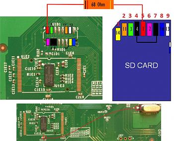

    Perfetto, ma stó trovando un fastidio nella creazione dell'afattatore SD, nella guida qui su CO, VSS1 e VSS2 nn capisco bene dove vadano collegati, dalla parte della X intendo, sembra che vadano uno sul pin4 e uno sul 6 a piacere??? Ma in questo modo i pin 5/7 del VCC nella figura nn vengono utilizzati???

    Capito! Grazie! Ma per la fame SD, VSS1/2 sono due GND???

    Sì le Vss sono le masse, quindi non serve scervellarsi tanto.

    spero che questo possa aiutarti andrea
