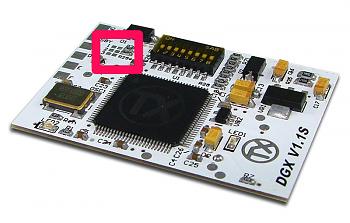

ho una corona v3 per la mani con dash 16537, ed avendo finito tutti i glitchip, ho deciso di convertire il DGX v1.1 in RGX.
Quindi ho preso il mio J-R Programmer v2 ed ho programmato il DGX v1.1 con i timing appositi usando l'ultima versione di J-Runner, senza problemi.
Dopodichè ho ponticellato R2C6 e R2C7 per portare i 3.3v ai i2c, ed ho installato il postfix adapter visto che le piste del post_out non ci sono.
Naturalmente ho letto la nand senza problemi, ed ho scritto il file .ecc sempre usando J-Runner ultima versione!
Ecco il problema:
il chip non boota nemmeno a morire, la console si avvia con led verde fisso, ma il led verde del DGX non si accende nemmeno per sogno!!!!!!!
Ho provato tutti e 3 i timing per RGX e vari condensatori su c29 ma niente!!!
Ho misurato anche le tensioni:
CPU_RESEt:1.8v
Post_out:1.8v
SDA e SCL: 3.3v
Ecco le foto:
[url]http://img835.imageshack.us/img835/3558/vgmw.jpg[/url]
[url]http://img27.imageshack.us/img27/7964/yec5.jpg[/url]
[url]http://img856.imageshack.us/img856/640/qo3n.jpg[/url]
Grazie in anticipo
