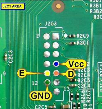

    errore secondario 0010....a quanto ho letto in giro southbridge
    44
    ho provato a fare un erase e un flash della dump originale ma nulla...è possibile che si sia bruciato il southbridge?
    EDIT: penso di aver capito qual'è stato il mio grande errore ieri: ho dissaldato il punto E e il punto D del chip quando la xbox era ancora alimentata (ma non accesa)...questo cosa ha potuto causare?
    infatti quei due punti arrivano diretti al southbridge...qualche modder mi illumini!!!! c'è una speranza di recuperarla?
