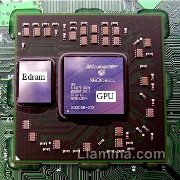

    Volevo chiedervi o una falcon con temperature dopo rgh su gpu e cpu tra i 60 e i 65 direi che sono buonissime dopo averla tenuta accesa una mezz'oretta il problema e la temperatura MEM sono intorno agli 80 e mi sembra alta .
    La temperatura MEM a cosa si riferisce? E normale su una falcon questa temperatura? Ci sono rischi?
    Vi ringrazio

    Si riferisce alla temperatura delle ram suppongo. Prova ad impostare da freestyle una maggiore velocità delle ventole.
    La temperatura mem si riferisce alla EDRAM presente sul bga della gpu .
    Allegato 12493

    La ram in una console xbox 360 dove e installata?
    792
    Azz in contemporanea. ....ho capito chiarissimo!
    Secondo voi 20 gradi di differenza rispetto alla gpu e normale?

    Si, è normale io nelle falcon metto sempre la velocità delle ventole al 100%, sono un pò sadico forse, ma tu se vuoi puoi metterle a 75/80
