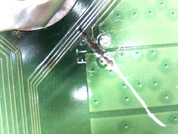

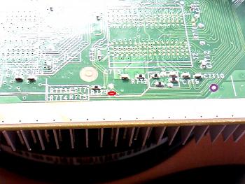

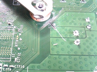

    salve a tutti...ho questa trinity con le piste tagliate...il danno è stato causato dal sottoscritto perche' aveva fretta di togliere il dissipatore...( sono un coglio*e) me lo dico da solo...cmq ho provato a cercare i punti alternativi ma mi da sempre E71 quando parte...anzi...senza collegamenti...la console si accende..parte...sta per lanciare la dash e da led rosso....mentre se collego a da partenza random...uso filo AGW...puo darsi che il filo sia troppo grande?Trinity con piste tagliate ( E71)-taglio11.jpgTrinity con piste tagliate ( E71)-taglio-2.jpgTrinity con piste tagliate ( E71)-taglio33.jpgTrinity con piste tagliate ( E71)-taglio-4.jpg...icollegamenti fanno riferimento ai due colori ( rosso e viola)
    Uzw altrochè ! usa i trefoli dei fili multianima ! e io proverei a ripristinare il collegamento direttamente sullo squarcio senza andare in giro a cercare alternativi che poi è un bordello di interferenze... [url=http://postimg.org/image/ayf2y7jo1/][/url] Preso dal filo del clk in dotazione ai cr tx! che è già fino di suo..

    infatti...è quello che temo...le interferenze...perche i punti alla fine sono quelli....mi interessava sapere se qualcuno poteva controllare giusto per togliermi il dubbio

    cmq è fattibile la ricostruzione, ma bisogna avere una lente adatta, un filo ramato smaltato per la ricostruzione, buono stagno e molta pazienza....ne ho riparato di peggio....tipo i condensatori sotto la CPU quando si staccano le Xclamps

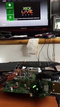

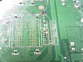

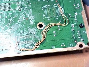

    Risolto con un po' di ingegno...ihihihihih...

    madonna che pazienza !!!!!
    Ti stavo per postare lo schema del fix,ma ho visto che hai risolto, una pista inizia a bordo scheda madre, l'altra mi pare sotto la ram se nn erro', in una delle "palline"
