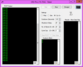

    Ecco sorgere i primi problemi.......ò.faccio partire il rater da J-runner e nessun glitch questa l'immagine del rater
    Ma i dip li hai settati??????

    no sono messi tutti su off adesso ho provato mettendo il dip 3 su ON
    Ah ecco.....

    Adesso ho provato con il dip 4 ma niente xell non parte nessun glitchAiuto procedura creazione ecc su corona v3-my-rater-screenshot.png

    Dico una cazzata puo essere che il fix e messo male?......anche se e impossibile visto che incastra alla perfezione..........non e possibile che non ottengo neanche un glitch ragazzi datemi una mano
    Non ottieni proprio un reset,altro che glitch,ma il chip debugga? Misura e riporta le tensioni su D E F 5V del chip e sulla piazzola del postout

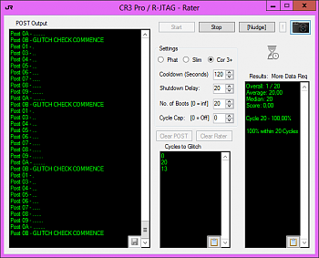

    Oggi e arrivato il CR3 Pro v3 v4 ho tolto il precedente e montato questo
    Prima prova fatto con 8 e 3 posizionati su ON e questo e il rater

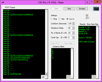

    Poi ho provato con 8 e 4 su ON e questo e il risultato
    In quest'ultimo mi spunta la scritta glitch ok anche se xell non parte
  18. #38
    Xell è partito, aggancia una UART o una LAN e recupera la cpu key.
