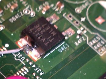

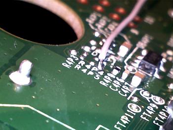

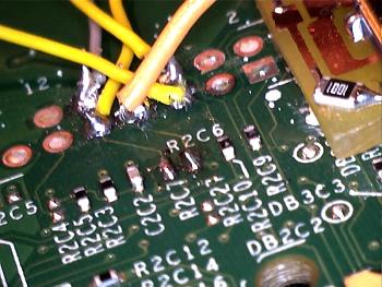

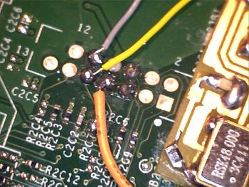

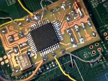

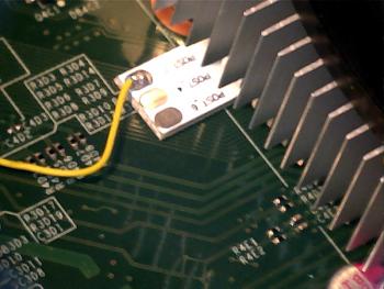

Salve ragazzi ho un problema con questa corona v3. Ho ponticellato le 2 resistenze mancanti, letta nand con autogg (jrunner non vuole funzionare) scritto Xell reloaded (successivamente provati gli altri 2 xell), iniettato, installato il chip ma non debugga. Il chip che uso è uno dei primi modelli fatti da pocoyo che ho tolto da una corona v2 che funzionava tranquillamente. Sto usando il postfix adapter. Ho fatto delle prove con il tester e i risultati sono questi: SDA 3,3V SCL 3,3V POST 2,10V e in pratica l'RST mi da 0 e siccome questo chip ha bisogno della 1,8V l'ho attaccata in un punto dove in pratica arriva la 1,8V ma mi da 0 lo stesso. Posto tutte le foto che ho fatto....scusate per la qualità ma le ho fatte con il microscopio. Rimettendo la nand originale parte tranquillamente
