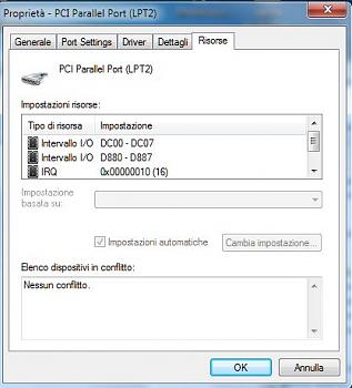

    Vai in gestione periferiche, clicca su proprietà della porta parallela e guarda l' I/O range
    78
    ecco lo screen : Sempre lo stesso errore del glitcher-proviamo.jpg

    boh prova a mettere dc00 o d880 come address.
