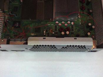

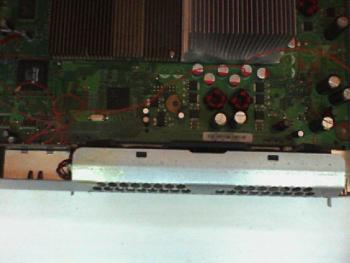

    xell non si avvia... jasper rgh1-snapshot_20130807_3.jpgxell non si avvia... jasper rgh1-snapshot_20130807_4.jpg
    ecco qui qualcosa
    63
    non è il massimo... anzi uno schifo le foto... ma almeno date un occhiata

    Hai collegato il clock da mobo anziché usare l'oscillatore onboard?
    P.S.: hai una scheda madre a specchio?
    63
    utilizzato il clock on board...
    Treviso (TV)
    15,952
    Vai col clock da scheda madre. Sistema un po' meglio quel reset svolazzante, e tienilo lontano dai toroidi, fallo passare rasente ai dissipatori.
