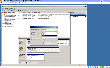

Non c'è niente di strano, dalle prove che ho fatto la risposta al mistero è che le periferiche formattate da windows in exFat non sono visibili con F3. exFat viene usato da windows arbitrariamente per formattare volumi di grosse dimensioni non lasciando la scelta fra i due filesystem evidentemente. Quindi il miglior modo per inizializzare una periferica di memoria usb di grosse dimensioni è quello di passare da nxe. Mettetelo nella guida!
Veramente lui non ha detto di aver usato exFAT, ma FAT32, credo utilizzando Fat32Format da prompt dei comandi.
Windows non lo fà solo con i volumi sopra un certo numero di GB , perchè si son messi in testa di usare exfat per ottimizzare i cluster immagino, cmq la pennetta da 2 gb la fà anche in fat32 tranquillamente... vedi immagine al post #22
Quelli inferiori a 32 GB li formatta anche in FAT32, quelli superiori no.
