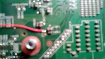

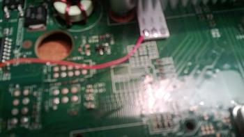

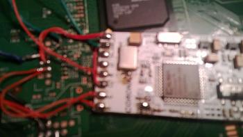

    Ho una maledetta corona v3 con post-fix e coolrunner rev d, fatti pure i ponticelli dove mancavano le 2 resistenze sulla mobo della console...rifatte saldature, cambiato cpu_rst, rimesso il post-fix...il chip finisce di fare il debug(led verde che si spegne) ma non riesco ad estrarre la cpu_key in nessun modo..mi dice sempre "no xbox detect"...la rete funziona ed anche la scheda lan della console...

    le foto fanno pena,ma sicuramente sarà xell che crasha

    risolto..è l' ecc del nuovo j-runner che non va..l' ho creato con autogg ed è partita..
