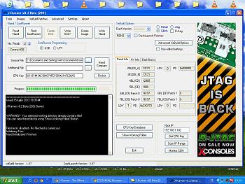

    Come faccio a capire quale dash aveva al momento del rgh
    6
    ripristino slim originale senza dump nand-_sticzdjj2krnp4hgofimwg9em0m7pkaw3diiw10lws.jpeg
    Da quel che vedo dovrebbe essere 16197 non riesco a trovarla qui
