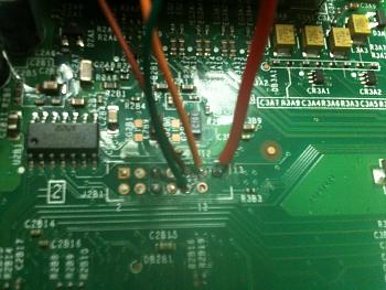

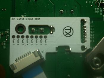

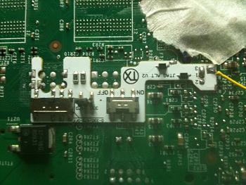

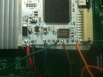

    Info su R-Jtag jasper-4.jpgInfo su R-Jtag jasper-1.jpgInfo su R-Jtag jasper-2.jpgInfo su R-Jtag jasper-3.jpg inizialmente il chip glichava poi quando ho collegato il pad 1v2 dopo un po sono apparsi i led rossi ,e ora subito come accendo va rrod e cmq il chip non glicha piu' ho controllato la presenza di corti ma nada,ho provato a creare l'xell con j-runner e scriverlo con autogg ma ora la consolle si accende ma rimane il led verde fisso acceso e cmq il chip non glicha

    le saldature della qsb jtag non sono il masssimo mi sembrano anche fredde !
    prova a riaprire 1v2 e ripasssare le saldature

    Rimetti la nand originale, stacca l'alimentazione del chip R-Jtag, posiziona gli switch su Off entrambi (intendo sulla basetta Jtag) e prova ad avviarla da originale. Prenditi un J-R Programmer V2, altrimenti è impossibile capire cosa succede...

    Calcola l'errore secondario. Se originale non ti parte non ha nemmeno senso continuare con il R-Jtag.
    Sicuro di aver scollegato chip e Jtag QSB?

    ho rimosso il chip e sulla basetta qsb ho spostato l'interuttore su off e messo la piazzolla su 1-2 e rimosso il cavo che va sino al transistor il resto l'ho lasciato, cmq il chip dovrebbe glichare anche se la cpu non funzia ???

    Per me hai la QSB del post saldata male.
