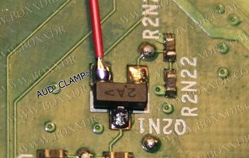

    591
    Io l'aud clamp l'ho fatto sotto ma la mainboard collegandomi al piedino del Q2N1. Ti metto una foto

    Problema led rosso r-jtag falcon
    Io l ho fatto sopra. Se dai un occhio al forum tx ti chiarisci le idee. Il diodo è lo stesso che si usa x il jtag l Ln qlc... Non ricordo a memoria il modello.
