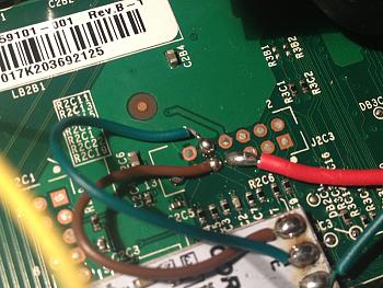

    io vorrei la foto installazione... hai fatto i ponticelli (se mancano le resistenze ovvio)
    [url]http://www.xecuter.com/coronaguide.jpg[/url]
    26
    ci sono le resistenze e le saldature sono ok... fidati :/
    il problema non è convenzionale, ho provato veramente tutti i trick che conosco.
    Debugga all'infinito solamente
    con un fischio che non posso più tollerare ulteriormente
    Newser L'avatar di Netkar
    1,475
    comprati un cr3pro fake post con jrprogrammer v2, se il problema persiste posta il log del post monitor
