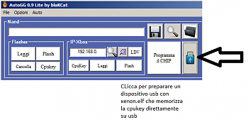

    oppure fai così:
    49
    se si tratta di un crash xell nemmeno questo sistema servirà. Correggimi se sbaglio, cmq sono andato nel router e mi compare solo idirizzo ip del computer mio a xell avviato o crashato a questo punto non so.
    prova a seguire il consiglio di babilozzo

    Si corretto,ora prova il consiglio di babilozzo
  15. #35
    Ovviamente la nand mmc non è supportata ma non è che ti interessa leggerla, la cpukey dovrebbe salvarla se xell riesce ad inizializzare il controller usb e far partire lo xenon.elf quando finisce si spegne da sola la console.

    Haaa! balle.. ho provato sulla mia corona v4 e non funziona fà per partire e poi rebootta xell ....penso sia sempre per il discorso che l'elf non è patchato per funzionare con le nuove console senza hana. Quindi è inutilizzabile, ti resta solo il com monitor...
