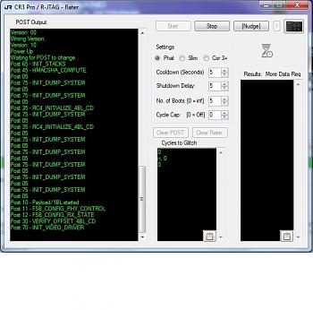

    questo č il rater

    se in originale ti da quel problema di sicuro č rrod (non sempre si manifesta coi led rossi)

    ...vabbe'...allora mi tocca reballare prima e vedere che succede...ora mi ha dato come errore secondario 0010....la reballo e riprovo...grazie Armand.
