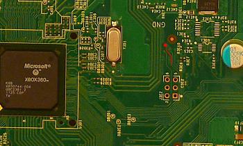

    Salve ragazzi, mi hanno portato una corona v1 con cpu reset FT3T10 saltato , come posso fare per ricostruirlo?

    Usa il potere della forza! hahahha! a volte direttamente da google scrivendo "consoleopen qualcosa" puoi cambiare il corso della storia. ma da dove salti fuori? Io ho riparato quel punto senza problemi [url]http://www.consoleopen.com/forum/hack-xbox-360-e-xbox-360-slim/10335-risolto-crash-installazione-rgh-su-corona-v4-bga-dashboard-16202-a.html#post132348[/url]

    [url=http://team-xecuter.com/forums/showthread.php/134039-Corona-v1-FT3T10-Lifted-tracefix]RGH Corona v1 FT3T10 Lifted, tracefix?[/url]

    Babilozzo quindi devo grattare ft3t10 poi non ho capito bene dove devo fare il ponticello

    ok ho capito solo che devo grattare su ft3t10 e saldare un cavo solo che non so doe devo saldare l'altro cavo.
    Qui Ft3t10 saltato corona v1-lurld4i.jpg .

    Aspetto che mi arriva il filo capello e poi faccio il fix

    Ma come? se prendi un pezzetto di trefolo da un cavo qualsiasi (lpt o ide per dirne due) hai tutto quello che ti serve , sono sottilissimi e vanno benissimo per ripristinare quel tipo di piazzola se riprendi la pista poco più in alto..booohhh!! Poi fate quel che volete.

    anche prendendo del normale filo che usano gli elettricisti spella la misura che ti serve e prendi un capello appunto...

    senza andare troppo lontano , anche un cavo della xecuter "lo spelli e prendi un'anima "

    ho provato a ripristinarlo ma da sempre led rosso
    Foto ?
