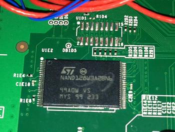

    il mio dubbio è questo ho una nand sulla motebord che e nuova a mio avviso ,
    vorrei inviarti una foto per farti vedere la nand ma non so come fare .
    foto inserita credo....
    8,955

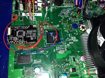

    Foto dell'installazione non della nand,le ST sono nand normali
    Campania
    10

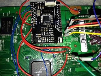

    foto completa di istallazione
    8,955
    Una foto più da vicino? non si vedono nemmeno le saldature. Hai visto se è una corona v3 e se il post out c'è o è collegato con massa?
    Scusa,ma se ti smette di lampeggiare significa che ha glitchato.
    foto piu da vicino
    se vi puo esser di aiuto il monitor in hd e tutto nero
    in piu un punti r2c7 r2c6 devono restare chiusi?? essendo una v3 ?

    Si devono restare chiusi.

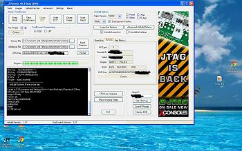

    RAGAZZI RISOLTO!!
    ho avviato la xbox in exll con tasto eject e j-runner ha subito preso la cpukey
    GRAZIE a tutti delle riposte
