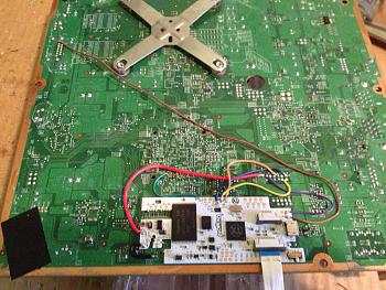

    demon e led rosso
    Ciao a tutti
    Ho installato un demon in mattinata le foto, con led spento dello switch si accende rimane qualche secondo in schermo nero e poi un bel led rosso, non ho ancora installato il coolrunner cosa potrebbe essere

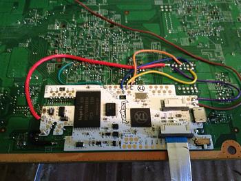

    ciao per la nand primaria si mi serviva quella poi dopo partivo con tutto il resto siccome si era bloccata la spi speravo di recuperarla così

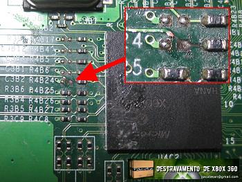

    dopo varie ricerche è possibile che sia il clk saltato il mio non è dei migliori come qui?

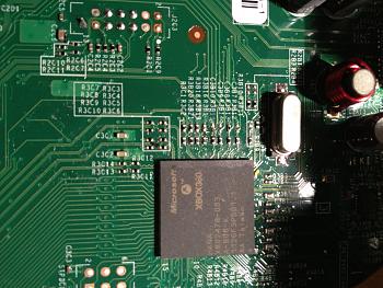

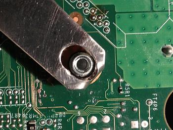

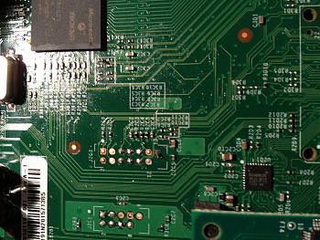

    ecco le foto per il clk non sono riuscito a metterla a fuoco ma controllato con tester ed è a posto
    demon e led rosso-img_0967.jpgdemon e led rosso-img_0968.jpgdemon e led rosso-img_0972.jpg
