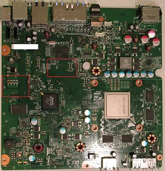

    prima di dire che è difettoso il chip....
    prova a mettere Babilozzo il chip in queste due posizioni...

    Grazie a tutti per l'interessamento boyz! Appena riesco rifaccio l'installazione provando i vostri vari consigli, e anche un coolrunner II tanto per fugare ogni dubbio, dubito però che un cr2 possa competere con i bootrate sempre a bombazza dura del dgx! Ho avuto da fare sul lavoro e non mi sono più messo sopra a far prove, cmq attualmente il chip lavora come un'orologio, la prima accensione è sempre entro il secondo glitch la situazione è sempre come l'ultima foto, quindi orripilante eppure mi alzo la mattina accendo e parte subito, pausa pranzo accendo e parte subito, la sera arrivo accendo e parte subito...cosa voglio di più dalla vita? un Lucano? si voglio il meglio! haha. Certo sarebbe ancora più fico farla partire quando è calda però se il dgx è particolare bisogna vedere il lato positivo...
    (appunto l'avvio istantaneo a freddo! Scommetto che se installassi il cr3 pro non avrei alcun problema però sarebbe tutta un'altra storia) ...a un certo punto bisogna tenere presente che ci sono dei limiti che un povero modder della domenica non può valicare. Enjoy yourself.
