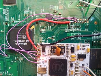

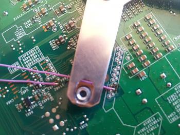

    Ragazzi ho una trinity che con il dgx/rgx non ne vuol sapere di partire ho provato con i cavi originali mettendo il RESET di 10cm e il POST di 12cm, provato anche a mettere il condenzatore da 10pF, 22pF, 33pF e 47pF, ho provato ad aumentare il cavo del post ma nulla dopo 10 minuti non si avvia, ho notato che quando la spengo nella parte dove c'è la nand è calda può essere un problema???

    Non offenderti però questa installazione fa davvero pena, rimuovi il chip, pulisci tutto e ricomincia da capo usando piu stagno e piu flussante... in queste condizioni è inutile anche mettersi a fare tentativi

    il menù della giornata prevede questi piatti:
    1) rivolgersi a chi è più esperto
    2) cambiare saldatore più trapianto della mano di nexus per saldare bene
    3) siamo sicuri che tu abbia programmato bene il dgx in rgx? (ma poi perchè ti sei comprato il dgx che non si usa più???)
    4) hai un tester per verificare i voltaggi che ottieni ai pad del chip?
    5) rimetti la nand originale per vedere se la tua console va ancora

    Allora ok le saldature non saranno il massimo, ma non è la prima xbox che faccio ne ho fatte almeno una 30 tra phat e slim, e come vedi non ho mai fatto domande per problemi perchè non ho mai avuto grossi problemi da non riuscire a risolvere, avevo sto dgx comprato quando si utilizzava e volevo installarlo nell'xbox di mio fratello visto che non avevo più chip. Con la nand originale e chip disalimentato l'xbox parte tranquillamente senza alcun problema. Comunque ora provo a rimuovere tutto e pulire e riprovare. Grazie lo stesso

    Ti abbiamo detto di pulire tutto,può partire mai in quella situazione e con quelle saldature?
    Se una persona vuole fare RGH o qualsiasi altro lavoro hw,prima dovrebbe imparare le basi altrimenti si va avanti a tentativi
    Compra un buon saldatore,del buon flussante,stagno e fai qualche prova con qualche console morta o similare ,poi passa a questa trinity prima che la uccidi definitivamente

    Scusami ma tu posti delle foto del genere e poi te la prendi perchè vieni criticato?
    Che ti dobbiamo dire? Bravo hai fatto tutto bene, non si capisce perchè non vada?
    Se vai in moto senza casco e dopo 2 anni sei vivo non vuol dire che hai fatto le cose giuste... le saldature sono obbiettivamente pessime, sono fredde, c'è flussante cotto da tutte le parti, se mi posti una foto del genere la prima cosa che ti dico è rifai TUTTO perchè a parte la scelta della dimensione dei fili il resto è nella condizione migliore perchè non funzioni, poi vedi tu...

    criticare fa bene, e forse se ti facessi un giro qua [url]http://www.consoleopen.com/forum/sezione-xbox-360-jtag-e-reset-glitch-hack/1304-thread-dedicato-fateci-vedere-le-vostre-installazioni-rgh-17.html[/url] capiresti il motivo
    puoi andare avanti con amici e colleghi, ma se dopo 30 console sei ancora a questo (pessimo) livello, io mi fermerei
