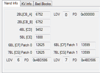

    storia console:
    aggiornamento 1= update da dash12625 a 13599 tramite chiavetta
    ecco i fuse dopo l'aggiornamento a 13599
    fuseset 00: c0ffffffffffffff
    fuseset 01: 0f0f0f0f0f0f0ff0
    fuseset 02: 000000ff00000000
    fuseset 03: 067d39561522e6df
    fuseset 04: 067d39561522e6df
    fuseset 05: 06fe092675aeddbf
    fuseset 06: 06fe092675aeddbf
    fuseset 07: fffffff000000000
    fuseset 08: 0000000000000000
    fuseset 09: 0000000000000000
    fuseset 10: 0000000000000000
    fuseset 11: 0000000000000000

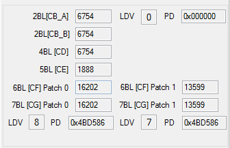

    aggiornamento 2= da 13599 a 16202 sempre da chiavetta
    ho letto delle cose riguardanti LDV, può darsi che c'entra qualcosa?
