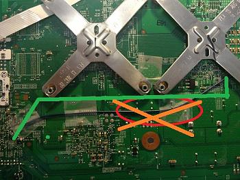

    Eccolo la il reset passato in una zona che crea beghe dalle foto!
    fallo parre rasente alle x e dritto e vedui che tutto funzionera'
    Netkar likes this.
    eccola,prova cosi'
    Netkar and Stryp like this.

    eccola,prova cosi'
    Appena provato anche questa ma nulla parte ma si blocca alla fine dell'animazione del logo
    Ok, allora prova a passare il reset tra i condensatori del sata, quando risbuca dall'hole del south

    Io direi di provare anche l'alternativo CPU_Reset
    Grazie al pusher ho risolto così su una ..
    Ho provato ma così non mi parte per nulla

    Bhe con l'alternativo devi cambiare i DIP
  15. #35
    Ok ho provato di nuovo e ora mi parte anche utilizzando quello alternativo ma purtroppo con lo stesso esito

    Hai provato anche il reset preso sopra? intendi quello per alternativo?
    Io con la Falcon ho usato dip 2.
    Quando hai fatto AUD_CLAMP hai rigenerato il freeboot per AUD_CLAMP vero?
    Si l'ho collegato alla resistenza R8C2 e in questo caso il DIP andava bene sempre il 5
    Per l'AUD_CLAMP si avevo generato una Freeboot differente
