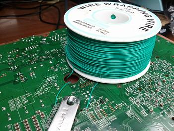

    Comuqnue io ho fatto molte prove l'altra sera... 5cm, 10cm, 25cm, 25+7cm, 50cm, 1m, 6m, ma alla fine, la soluzione migliore è stata:
    RGH SLIM: Possibile Fix-fix_slim.jpg
    Scherzi apparte, sia i 25+7 che i 50cm, boottano nello stesso tempo... mentre solamente 5cm non sono sufficienti a farmi boottare la console... anche 10cm bastano... (testato su 2 console Slim)
Nome: fix_slim.jpg
Visualizzazioni: 22
Dimensione: 218.8 KB
    Con 300m di filo in quanto bootava?? XD

    Citazione Originariamente Scritto da Electron^- Visualizza Messaggio
    oltre 1m non bootta... 30cm o 50 cm sono più o meno uguali... dipende molto dalla console...
    Ah ok...ma li avevi davvero saldati i 300m di filo?? XD
