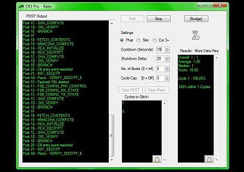

    chiedo aiuto..
    ho una falcon con r-jtag, sia collegando tutti i fili del post, che usando la qsb, il chip lampeggia velocemente per 1 secondo e poi sempre RROD...
    ho provato tutti i voltaggi e AUD CLAMP...cosa potrebbe essere?
    aggiungo, ho anche provato il cpu_rst alternativo, stessa cosa.
    quando scollego il cpu_rst o la flat della qsb posteriore la console non da RROD (naturalmente il chip non debugga...)
    HELP!! :|

    Milano
    400
    log rater r-jtag
    ciao a tutti, ecco la schermata post-avvio della mia falcon con r-jtag...che dite? il chip ha smesso di andare in panic impostando a 0 la resistenza sulla qsb jtag senza aud_clamp

    Aprite un thread nuovo ,come vi hanno già detto
