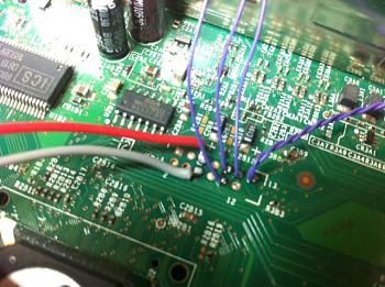

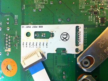

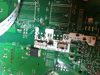

    Queste le foto dell'installazione :
    [Risolto]R-JTAG primo problema RROD-foto-1.jpg[Risolto]R-JTAG primo problema RROD-foto-2.jpg
    [Risolto]R-JTAG primo problema RROD-foto-3.jpg[Risolto]R-JTAG primo problema RROD-foto-4.jpg

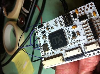

    Ho provato anche l'AUD_CLAMP :
    Zero....5 tentativi e LED. Stò pensando alla possibilità che ho sia il Chip fallato....ma mi pare mooooltro stano, mi è capitato solamente una volta con un coolrunner su decine che ho montato....

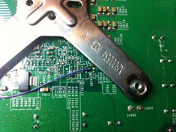

    fai una foto della saldatura del cpurst

    Ecco la foto :
    Non ho jrp2. i DIP sono 7-8 ON OFF come da tutorial.
