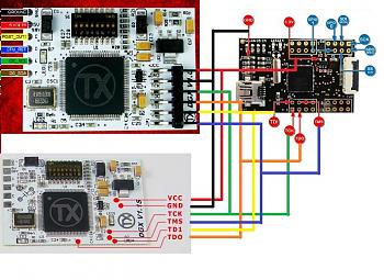

    Ciao ragazzi oggi vi racconto la mia avventura del mio DGX convertito in RGX con lo slave programmer squirt360.
    Posso confermare che il DGX si può programmare tranquillamente tramite AutoGG senza il Jr programmer del team TX.
    I punti di connessione sono sempre gli stessi.
    Ho aperto questo post per tutti coloro che sono dubbiosi di questa cosa, quindi non vi preoccupate non serve per forza il programmatore del tx!!!
    Una cosa....se il programma AutoGG vi dovesse dare un'errore dopo che il DGX è stato programmato, non vi preoccupate, il chip viene programmato tranquillamente.
    Per programmare il DGX i DIP SWITCH possono stare tranquillamente tutti in ON o OFF....ho notato che durante la fase di glitch commutando gli switch non varia niente.....la console glitcha tranquillamente anche spostando i DIP.

    scusate ragazzi ora sono rientrato ...cmq io ho fatto il flash del del DGX per corona, e le impostazioni erano Flasher=Squirt e Rgh=RGX e mi ha trovato i file per corona...
    poi ha eseguito il flash tranquillamente, ho provato e la console è partita tranquillamente
