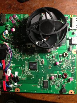

    Ciao ragazzi chiedo info per fare un rgh su questa corona targata dietro 9,86A, però girando la consolle sembra che il post_out ci sia vicino la xclamp, chiedo perfavore l'aiuto di qualche super geek della situazione, scusate se rompo di domenica e intanto grazie tante.........

    Devi togliere il dissipatore, altrimenti è un po' dura tirare ad indovinare.
    3,033
    ma scusami...se non levi il dissipatore come vediamo? ci vorrebbe la vista a raggi x..magari ce l'avessi!!

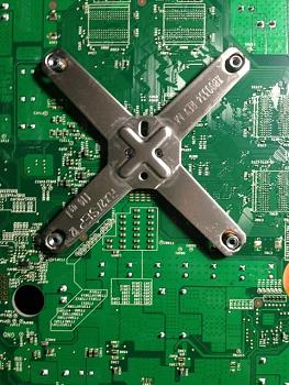

    Ok lo levo subito ragazzi, tolgo le xclamp e procedo a levarlo ok.........
    3,033
    se è così non ha il post out

    Invece se c'è l'ha Armand come dovrebbe essere...........
    3,033
    diverso dalla foto...ovvero nel cerchio in rosso vedrai delle tracce

    Maristellina, è scritto nel tutorial come distinguere i modelli di Corona. Oramai posta la foto con dissi levato e te lo diciamo, la prossima volta chiudo il thread perché sono argomenti già trattati moltissime volte.

    1 no 2 si post
    guarda qui...e come dice gigada occhio quando togli il dissipatore

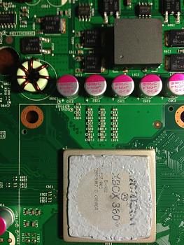

    Credo che avete ragione ragazzi, niente post_out
    Ecco la foto
    Ragazzi secondo voi questa corona 250 gb c'è l'ha il post_out.........-imageuploadedbytapatalk1367760794.109346.jpg
    3,033
    è una v3 quindi niente post out. visto che ci siamo ti ricordo, prima di fare le letture e installare il glitcher, di chiudere le eventuali resistenze mancanti in J2C3

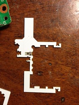

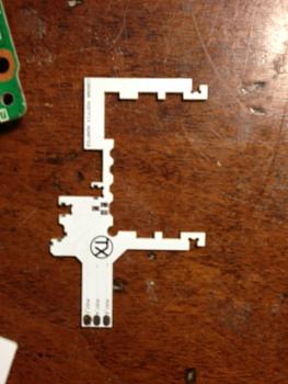

    Mi potete dare una dritta da seguire, vedo che ci sono vari metodi, con il dremel oppure con l'ago ecc. ecc.
    Qua ho un post_out fix ma è venuta via la spilletta che tocca il punto sotto la GPU........
    Ragazzi secondo voi questa corona 250 gb c'è l'ha il post_out.........-imageuploadedbytapatalk1367760987.158213.jpg
    Ragazzi secondo voi questa corona 250 gb c'è l'ha il post_out.........-imageuploadedbytapatalk1367761013.124262.jpg
    3,033
    comprane un altro..non seguire altri metodi

    Grazie Armand ma mi fermo, ordino il post_out fix e poi chiedo informazioni dettagliate come proseguire, voglio comunque ringraziarti perché sei disponibilissimo e molto professionale.........
