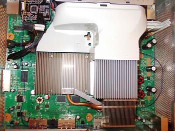

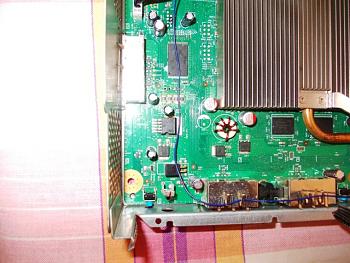

    Buongiorno a tutti. Ragazzi la consola si blocca per il resto ho dovuto trovare una posizione ben precisa del cpu rst altrimenti ci metteva troppo tempo per avviarsi:Rgh 2.0 Falcon-dscn0171.jpg Rgh 2.0 Falcon-dscn0173.jpgcosì si avvia in tempi accettabili ma come ho detto si blocca. Voi avete una soluzione?
