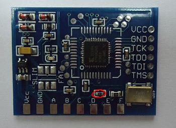

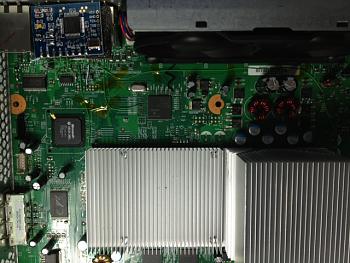

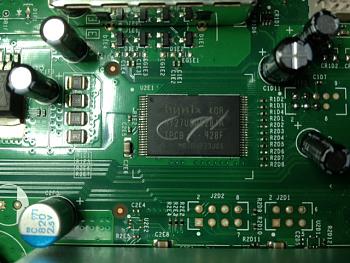

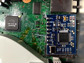

    ecco alcune foto della console compresa la nand RGH Jasper 16mb + matrix glitcher non si avvia Xell-foto.jpgRGH Jasper 16mb + matrix glitcher non si avvia Xell-foto-1-.jpgRGH Jasper 16mb + matrix glitcher non si avvia Xell-foto-2-.jpg questo è il chip RGH Jasper 16mb + matrix glitcher non si avvia Xell-matrix-v3.jpg questo è il condensatore che ho rimosso RGH Jasper 16mb + matrix glitcher non si avvia Xell-matrix-v3-cond.jpg

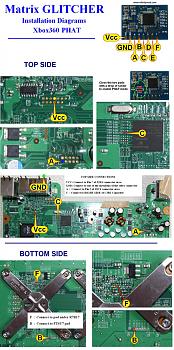

    RGH Jasper 16mb + matrix glitcher non si avvia Xell-phat-diagram-pic.jpg questo è lo schema che sto seguendo, io ho cercato come un matto (sia su questo sito che altrove) uno schema per questa versione di matrix ma niente

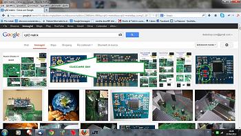

    Prova a digitare "Matrix RGH2" su Google, e poi dimmi se la prima immagine non è proprio quello che serve a te.
    Non dico la quinta immagine, non dico nemmeno la quattordicesima immagine, dico la PRIMA IMMAGINE. Pazzesco.
    Magia..........
