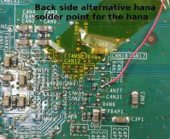

    Sono un po' arrugginito, l'ultima RGH l'ho fatta un po di tempo fa e non sono molto aggiornato, mi hanno portato una trinity e una falcon da moddare, entrambi hanno una dash recente 15xx, ho letto che sono moddabili lo stesso con i nuovi ecc (corretto?), ho ordinato dei CR rev D (lo so, i CR orginali però costano di più...), volevo sapere se sulla trinity (e anche sulla falcon) posso evitare di mettere il punto B (CLK) ed usare l'oscillatore sul CR, nel caso non fosse possibile lo devo dissaldare e fare il collegamento con il cavo normale?
    Sulle falcon è possibile usare il punto alternativo per il CLK (quello sotto la main F3T2?) come per le trinity?

    Ti conviene usare il clock della motherboard disattivando l'oscillatore
    Buona fortuna per la falcon rgh2

    Esatto, con quelle dash usa ecc universali, per quanto riguarda il clock puoi usare quello dell' oscillatore, ma io ti consiglierei quando possibile di usare quello sulla scheda madre

    Sai del punto alternativo CLK sulla fat? di solito sulle slim usavo un punto sotto la main, quello mignon vicino all'HANA è troppo piccolo per il mio skill...

    Ft2r2.
    ecco,fanne buon uso
