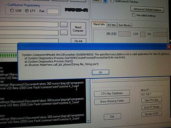

    Ragazzi avvolte MI perdo in un bicchiere d acqua.se cerco di programmare il chip con jrunner MI da questo errore.lo programma con cavo lpt .
    Risolto problema programmazione chip .ma debugga sempre!le odio le corona! Ora stacco tutto e aggiorno la dash!
    E quindi non posso mettere i timming 4.3.lo posso solo programmare con 360g program.
    Ci sono altri modi per programmare il chip?anche autogg MI da errore.

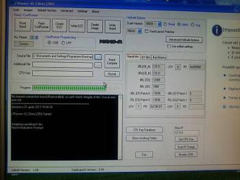

    Allora ho aggiornato a 15xx
    Ora leggo nand e iniettore ecc nuovi?
    Anteprime Allegate Anteprime Allegate Rgh corona v1 non ci sto capendo piu una Mazza-uploadfromtaptalk1366616271010.jpg
    Ultima modifica di marcus78; 22-04-13 alle 09: 32
    2,622
    niente da fare timming 4.3
    rst da 12 cm
    debugga sempre .
    2,622
    recuperato cpu key tramite dgx(lo sapevo che con lui ci riuscivo)
    ora pero' con il rev d non glicia. debugga sempre.
    2,622
    tutto risolto con timming corona 02
    si puo chiudere
