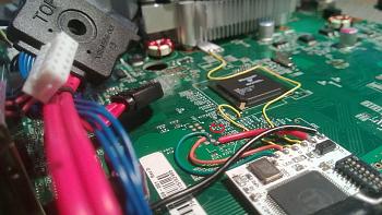

    Nuova installazione, stesso risultato ma stavolta ho fatto una foto
    Come scritto nel forum xecuter ho usato il post da 12cm e il reset da 10. Il chip debugga tranquillamente ma non glitcha, inoltre non "fischia". Quando lo usavo come DGX non ho avuto particolari problemi per farlo funzionare :\
    I fili sembrano messi giù bene, eviterei di incrociare il gnd vicino agli altri fili, piuttosto lascialo sospeso..
    Il reset dove lo hai preso? se non provi i vari punti (ce ne sono almeno 2 che danno risultati differenti) tipo a me non ha mai glitchato sotto la x clamps, ho sempre usato gli alternativi..
    Non ti glitchera' MAI se non ponticelli le due resistenze all' i2c.
    Questo per fare capire a TUTTI che senza foto non siamo in grado di dare assistenza.

    LcK, zeruel85 and Babilozzo like this.
    Cavoli!! Aggiungo che quando si comincia a dar le cose per scontate e non si guardano bene le foto succede che finisci con il dare consigli tipo "non incrocerei il gnd con altri fili" hahah lol
    P.s. ma perchè debugga se i collegamenti i2c sono interrotti? mmmh

    Grande, ha glitchato, grazie a tutti per le dritte ora gioco un po' con l'istallazione perché da quello che ho capito questi RGX glitchano molto velocemente
    Pusher hai ragione per le foto ma ieri preso dalla stanchezza ho dissaldato tutto prima di fare le foto, oggi infatti ho rimediato
