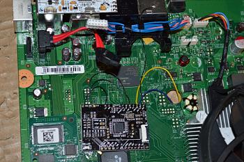

    Posta qualche foto del montaggio, così ti diamo qualche dritta per farla glitchare...

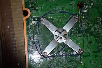

    ecco le foto questa è l'ultima configurazione provata, il chip al momento è provvisoria anche perchè vorrei farla andare con il coolrunner ma aimè non sono riuscito a farla glitchare una volta e ho provato vari chip
    grazie
    Hai invertito POST e CPU_RST.
    Te credo che non glitcha, porella...

    ciao non sono invertiti sul chip è una prova che ho fatto ho letto che qualcuno era riuscito così ed ho provato ora sono di nuovo come da tutorial squirt
    grazie zeruel delle dritte
    Dalle due foto che hai postato sono invertiti (il filo blu parte da CPU_RST dello Squirt e va a finire a POST_OUT1, mentre il filo giallo parte da POSTBIT e va a finire a FT4R2), che poi tu mi dica che hai fatto così per fare una prova ok, ma è una prova che non ha alcun senso logico.

    Quoto zeruel85 al massimo ti possono aver detto di invertire le lunghezze cioè il filo che usi per il postbit di usarlo per il reset e viceversa.
    Cmq lo squirt funziona benissimo con reset o di 55 o di 35 cm e il postbit giusto per arrivare al punto.
