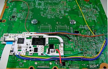

    ecco l'installazione con le due resistenze ho letto la nand ma mi ha letto tutti i 512 mb ora ho scritto l'ecc vediamo se glitcha. nel caso che glitcha come scrivo la nand modificata sul demon se me la dara di 512 mb?

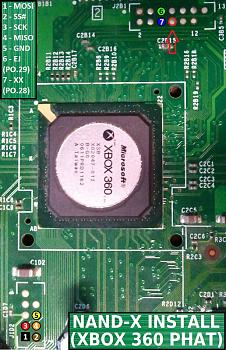

    si aggiornato comunque il punto x8 del demon dove va saldato? ho visto l'immagine ma non capisco se va sul transistor o sul puntoft2p26

    X8 va saldato in un punto a 3,3V di non standby. Se vuoi un punto comodo è questo (vedi freccina e cerchietto rosso in foto):
    [AIUTO DUAL NAND] Non riesco a trovare il fix per il demon per le big block-3v3nstb.jpg
    Visto da sopra.
