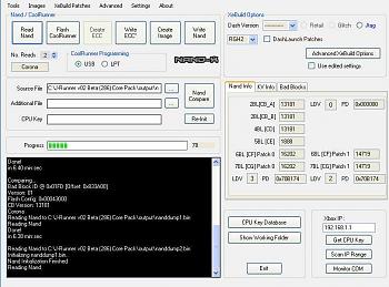

    salve ragazzi ho questa xbox che mi fa leggere la nead..aperta con xbox flash tool 0.97 correttamente comparata e tutto..ma non capisco perchè jrunner non mi crea ecc..bottone non cliccabile!!
    vi faccio uno screen magari qualcuno ne sa qualcosa..
    auto gg me lo fa..ma ho sempre lavorato con questojrunner non mi fa creare l'ecc bottone non clicchabile-ecc.jpg

    hai una dash post 14719 e l'ecc non va creato ma direttamente scritto perchè sono universali per tipo di scheda madre

    Aggiorna J-Runner alla 288. L'ECC per le nuove dash (maggiori o uguali a 15572) non va creato, ma va semplicemente flashato, in quanto è universale (per revisione di scheda madre).

    aa..con jrunner come faccio??faccio direttamente write?
    3,038
    certo te l'abbiam detto in 2!

    grazie ragazzi..io ho un problema con jrunner..anche l'altra volta non mi voleva scrivere..ho letto che nandpro 2.0b si risolve..ed effettivamente mi scrive..ora dove lo prendo l'ecc generico e lo scrivo con nandpro 2.0b..nella cartella jrunner dove lo trovo?

    common/ECC e lì dentro trovi il file ECC per la tua scheda madre.
    Con NandPro scrivilo con il comando +w, mi raccomando.
