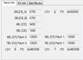

    Questa cosa non mi convince per niente. Ti va di caricare il dump su JRunner o il tool che preferisci e postarci uno screenshot?
    26
    tra le varie prove ho aggiornato a 13599
    attualmente la console glitcha lentissima in rgh2
    cercando su internet a quanto pare le 6752 tornano dall'assistenza
    e guardando l'etichetta in effetti è stata ristampata probabilmente da ms
    sono stato 1 giorno a impazzire ma intanto con rgh1 NADA, non ne voleva sapere
    ha glitchato solo così in rgh2 :/

    Eh già! Hai ragione, è proprio un CB splittato con dash inferiore alla 14717. Decisamente atipico.

    3,038
    le cb splittate ritornavano dall'assistenza di mamma microsoft
