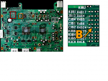

    Prendilo dal punto predefinito...

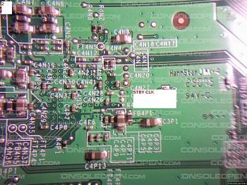

    l'ho già collegato ad un punto alternativo
    precisamente qua:

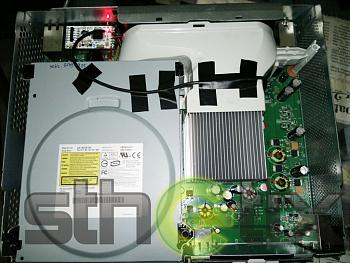

    dopo un pò di prove sono arrivato a questa configurazione:
    - cpu_rst di circa 30cm passato sopra il convogliatore e sopra il lettore. Indicativamente così:
    - condensatore da 22pF onboard dello squirt.
    I tempi si assestano tra i 20 e i 40/50 secondi in media. Con punte minime attorno ai 10 secondi e massime attorno al minuto/ minuto e 20 secondi.
    Come vi sembra?
    credo sia accettabile...
