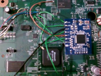

    Purtroppo da come esponi il problema è impossibile provare ad aiutarti. Posta delle foto e cerca di essere più preciso nelle spiegazioni.
  2. #42

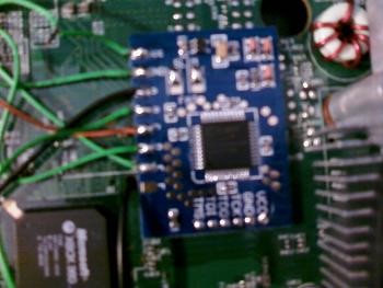

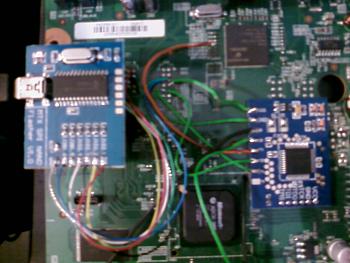

    72
    Info modifica XBOX 360 slim 4gb-pic_0047.jpgInfo modifica XBOX 360 slim 4gb-pic_0048.jpgInfo modifica XBOX 360 slim 4gb-pic_0049.jpg
    Questo è il quanto.
    Ieri sera dopo molte prove sono riuscito a dumpare la nand ma JRunner non mi creava l'ecc, poi con autogg sono riuscito. Flashata la nand la xbox non partiva. Oggi dopo varie riprove ho trovato la nand donor e ho creato l'ecc ma niente da fare.
    Potrebbe essere perchè la avvio senza lettore cd? O perchè lavoro su un notebook? O su winzoz 7?
  3. #43
    Perché crei l'ECC? Usa un universale no? Le foto che hai postato sono quasi inutili, sono tutte sfuocate e non si capisce granché.
