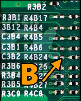

    Ragazzi c'è un problema.. penso sia saltata la pista del punto B della scheda madre:
    C'è per caso un collegamento dall'altra parte della scheda madre?

    I dubbi dello scienziato pazzo
    Devi ripristinarla..guarda qui:
    [url]http://team-xecuter.com/forums/showthread.php/88489-TuT-Alternate-STBY_CLK-Install-amp-STBY_CLK-Fix-for-Slim-and-Phats-(Noob-Friendly)[/url]
    zeruel85 and scienzy like this.
